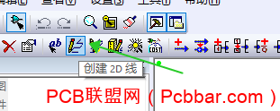

在绘制原理图元件符号的时候,像二极管这种带有实心填充的图形如何进行绘制?有的同学在库中绘制了却无法进行填充是怎么回事,如图所示,

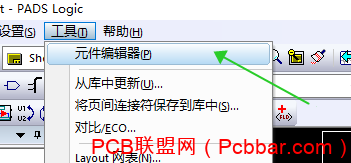

第一步:首先打开我们先新建元件,执行命令工具-元件编辑器
第二步:选择菜单栏进行创建2D线

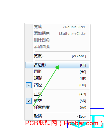

第三步:在界面点击鼠标右键 选择多边形

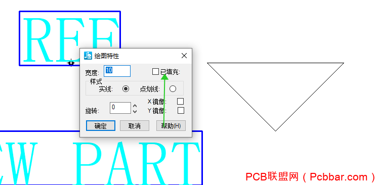

第四步:双击所绘制的图形进行双击就可以进行填充了,注意一定要要有第三步选择多边形 不然是无法进行填充的
