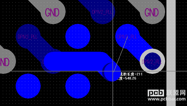

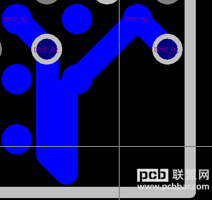

pads中进行布线时,有时我们双击鼠标左键,软件会自动帮助我们完成布线,而布线的效果并不是我们想要的 +08:00C454联盟网4805..png

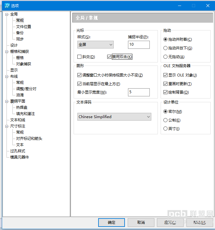

该怎么禁用这一功能呢?首先Ctrl + Enter进入“工具” -> “选项”,在“全局” -> “常规”中,将“禁用双击”勾选即可
保存并退出之后,我们再次走线双击之后就不会自动完成布线了
