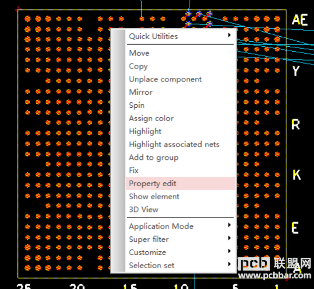

allegro16.6版本中,当我们对BGA进行扇孔之后,如果试图对删除的过孔或走线进行编辑时,有时会出现如下这种报错:
由报错可知:器件“U1”被锁定了,那么这种情况该怎么办呢?
首先,我们选中器件“U1”,右击,在右键菜单中选择:“property edit”(属性编辑)

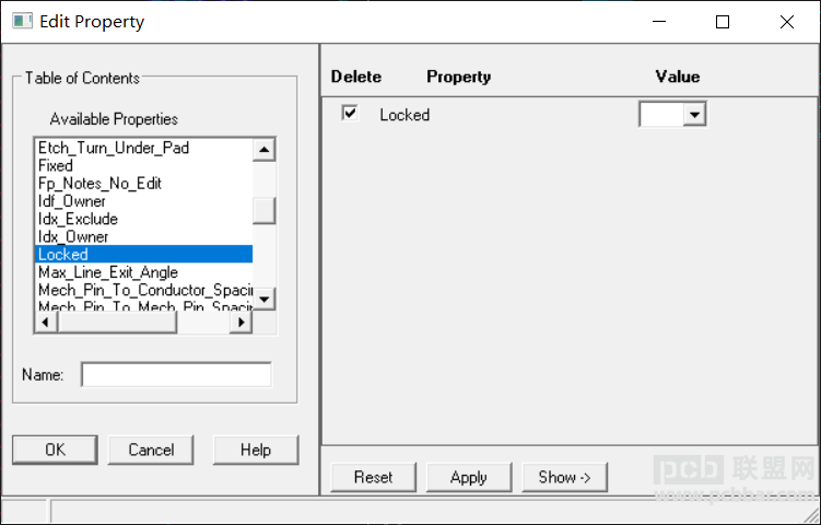

然后再弹出的界面中选择“Locked”栏,将右边的delete项勾选即可:
点击Apply,之后我们就可对扇孔和走线进行单独编辑了
