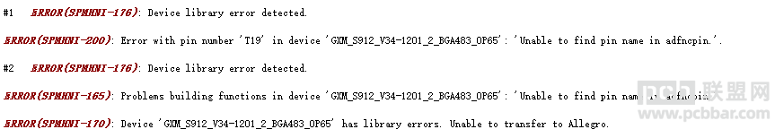

allegro导网表时如果出现如下所示的报错:
表明原理图中元件管脚名太长,需要修改

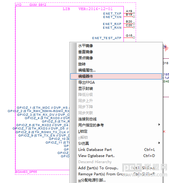

首先,我们根据报错信息在原理图中找到封装为“BGA483_0P65”的器件,然后选中,右击,“edit part”
依次点击“View” -> “package”      “Edit” -> “properties”,在弹出的菜单中,找到“T19”管脚,然后将其管脚名改短一点即可
退出当前界面,选择“Update All” -> “YES”,再次导网表,可以看到之前的报错已经消失了,但是依然有类似报错,说明原理图中还有元件管脚名过长,只需要按照上述方法修改完就行了
