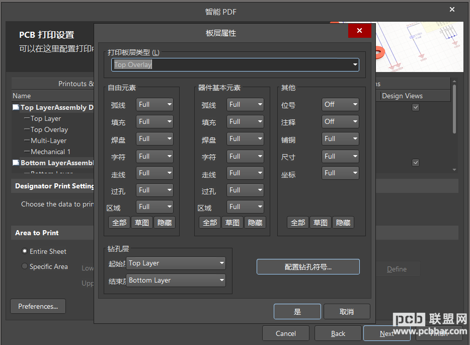

然后双击TOP OverLay层,将其他项中的“位号”,“注释”更改为Off,点击“是”

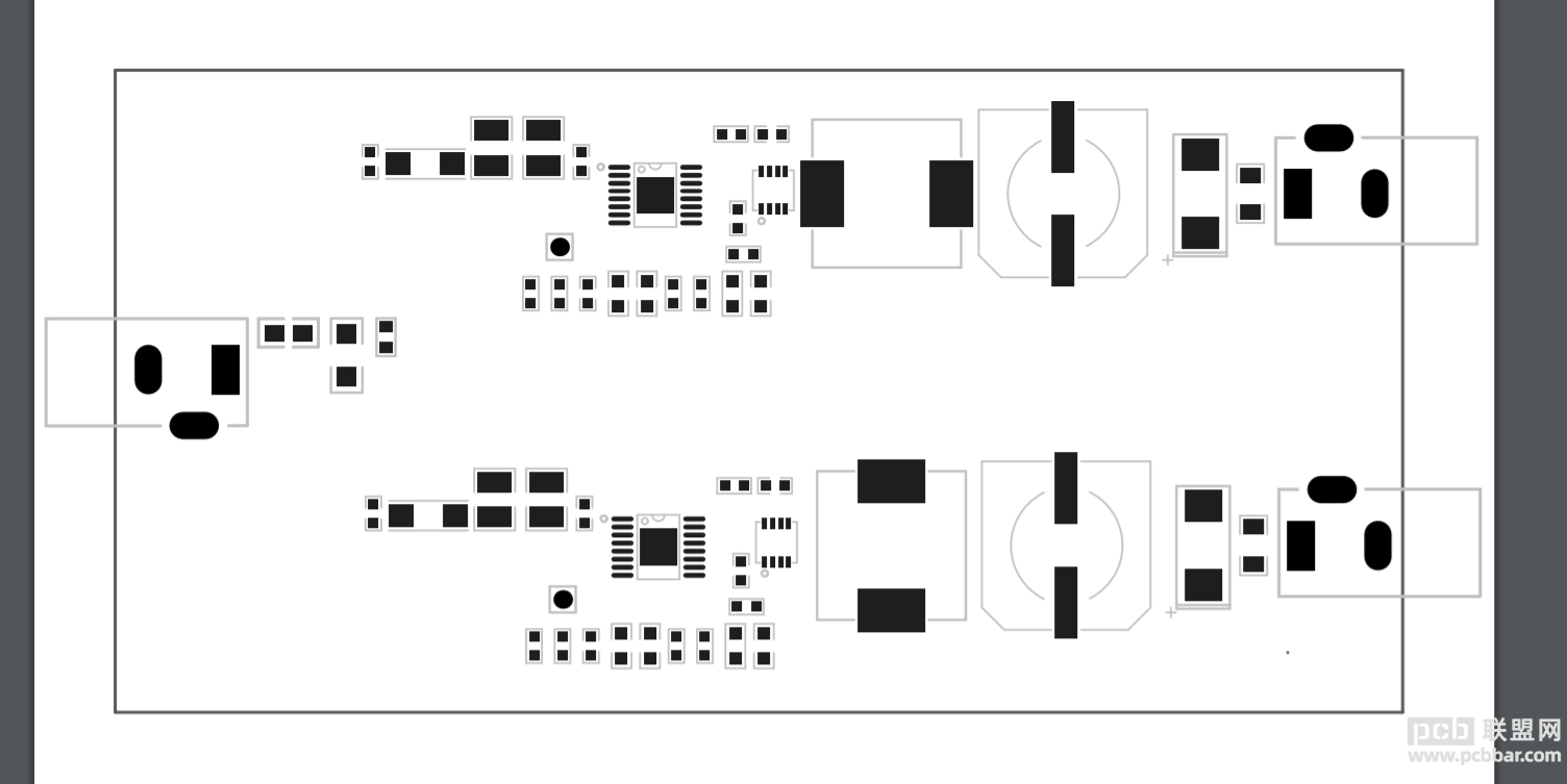

这样就可以输出不带位号和描述的装配PDF +08:00C418联盟网6006..png
