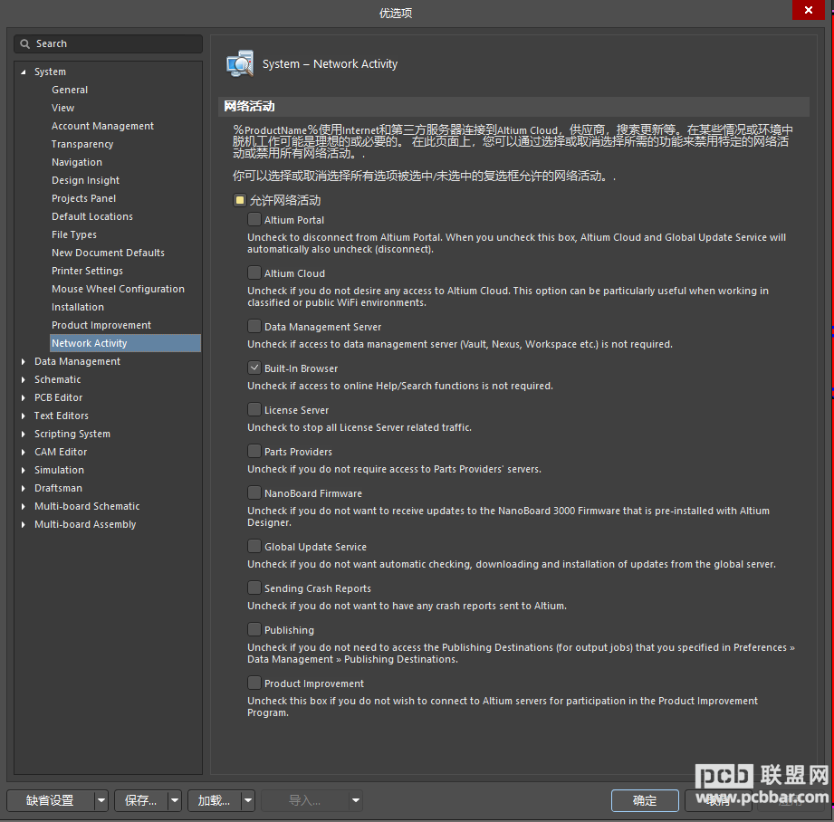

AD20中,有时我们在检查DRC时,DRC报告会跳转到浏览器中打开,很麻烦,那么该怎么解决这一问题呢?
首先,快捷键“TP”进入系统参数设置界面,打开“PCB Editor” -> “Reports”面板,将“Design Rule Check”项中的“show”勾选
之后,再打开“System” -> “Network Activity”面板,将其中的“Built-In Browser”项勾选
点击应用,并重启软件,下一次再进行DRC检查时,报告就会直接在软件中打开了
