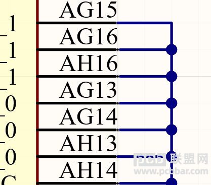

在AD原理图中,如果两根导线相连,那么相连处会自动出现一个蓝色结点,如下所示:
那么能不能对这种结点进行更改呢?

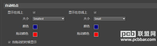

首先,我们按快捷键“TP”进入系统参数设置界面,找到“Schematic” -> “compiler”,“自动结点”选项
然后我们就可以实现“显示/隐藏结点”、“修改结点颜色”、“修改结点大小”
