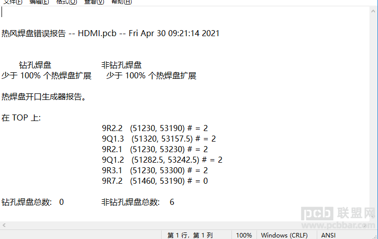

pads layout中进行覆铜时,有时软件会提示以下报错:
这是因为贴片和通孔焊盘的连接方式被我们设置为非全连接方式,且铜皮的宽度过窄,导致铜皮与焊盘只有一处或者两处相连,如下所示:
了解了原因之后,那么解决报错的方式也很简单:

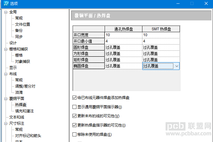

(1)扩大铜皮,使铜皮与焊盘的连接处增加
(2)修改焊盘的连接方式:
点击“工具” -> “选项” -> “热焊盘”,将铜皮与焊盘的连接方式修改为“过孔覆盖”
