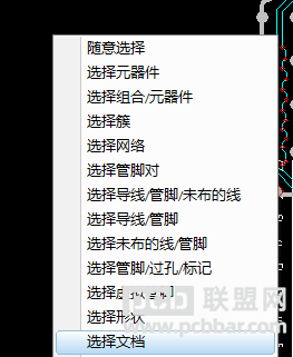

首先,右击界面,“选择文档”,框选需要修改的部分

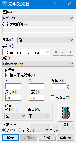

鼠标右击,“特性”,在弹出的对话框中可对器件位号进行修改
如果需要修改位号字体大小,就更改尺寸和线宽
如果需要将器件位号都置于元件中心,就勾选“相对于元器件”,然后“x”和“y”都设为0,也可更改旋转角度
此外还可对位号进行对齐操作
