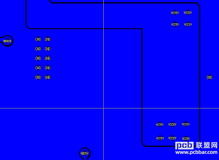

pads中进行铺铜时,有时会遇到已经给铜皮赋予了网络,并且进行了灌注,但是铜皮依然无法显示的情况
这是由于铜皮优先级设置问题导致的,当外面的铜皮和里面的铜皮优先级相同时,会出现只对外面的铜皮进行灌注的情况
解决方法也很简单,将外面的铜皮的优先级降低,这样灌注时就会先对里面的铜皮进行灌注

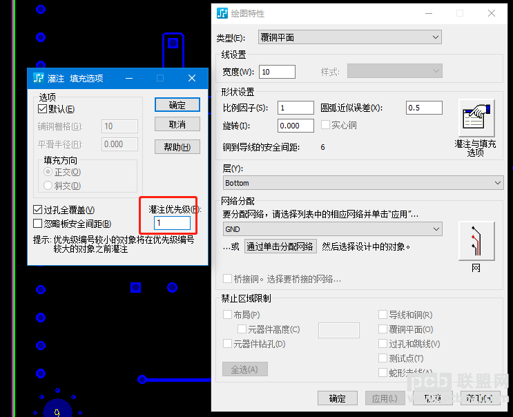

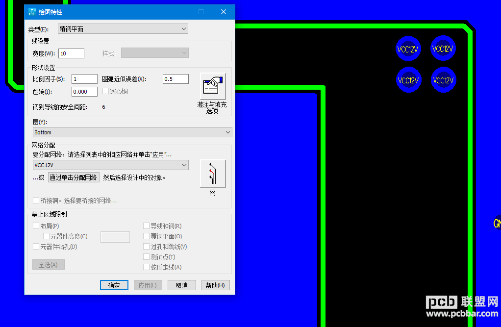

以上图举例,外面的铜皮是GND网络,那么我们就降低该铜皮的优先级(改为1),同时保持VCC12V铜皮优先级不变(维持0)
先使用快捷键PO,然后右击,选择形状,选中待修改的铜皮,右击,特性,在“灌注与填充选项”中进行修改
修改完之后,再次对所有铜皮重新灌注,可以发现铜皮没显示的问题已经解决
