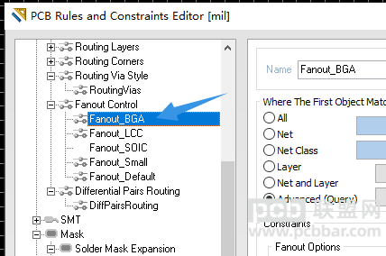

第一步:执行快捷键DR进入AD的规则管理器,找到Fanout _BGA的规则项,

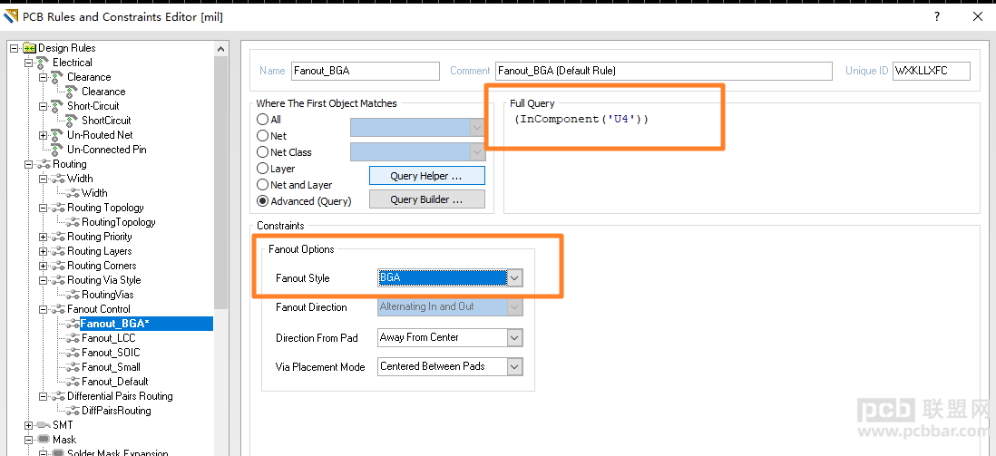

第二部,可以对规则进行一个如下规则的更改:通过query bulider去针对你需要扇出的某个器件进行匹配比如示例中的U4
下方类型中选择 BGA,
第三步,设置完成之后应用,执行扇出快捷键"UFO"点击器件完成扇出动作
如果扇出不成功 建议检查下你的间距规则和过孔大小规则是否合理,
