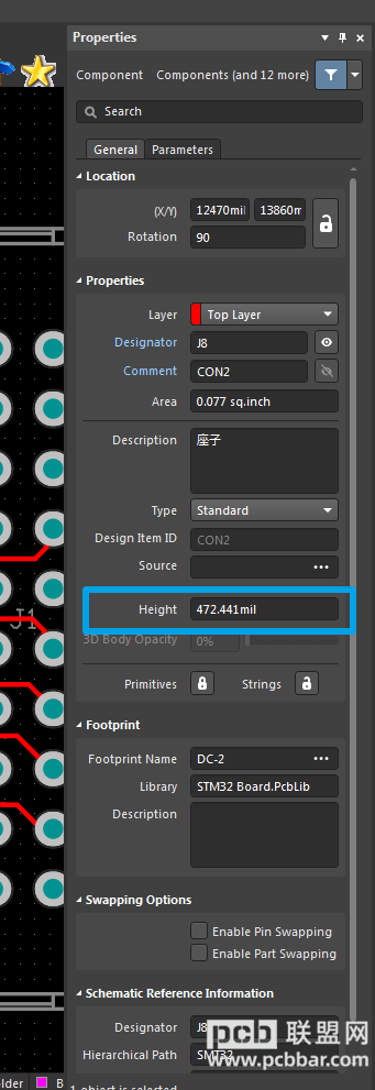

      在pcb设计时,会遇到类似于3D封装的器件,在进行布局的设计中可能是需要知道此处3D器件封装的高度是否满足此片设计区域的高度要求,那么我们就需要去进行查看器件封装的高度为多少?是否是满足要求?那么又是如何在AD软件中去查看元器件的高度?      1.双击打开对应需要查看的元器件的属性框,如下图所示:

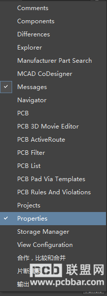

     2.或者是点击元器件,在右下角的“Panels”中选择“Properties”选项,也可打开对应器件的属性框,如下图所示:

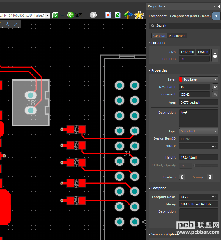

    3.即可在属性框中找到“Properties”分栏中“Height”选项,就是元器件高度的查看,如下图所示:
