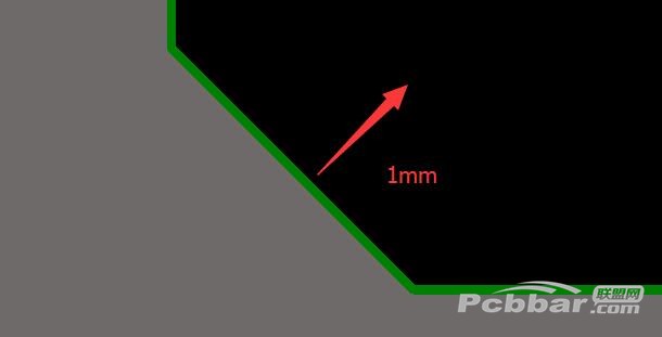

如图所示,斜边如何进行精确的位移1mm?

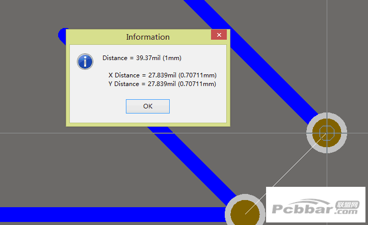

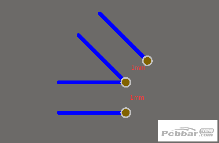

利用过孔对位,并利用一下旋转45°的这个小技巧,先水平方向挪动0.1mm的位移  然后拷贝这个过孔 旋转45°,然后把这个走线利用抓取的特点直接放置到这个过孔上 就是0.1mm的位移了
如图

可以快捷键“M”,然后纵横坐标一起移动。

是可以的 但是这种需要计算斜线的坐标长度    方法千万种 实现了就可以
