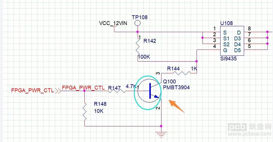

[硬件设计[文章发布中]] 这个三极管电路设计的话按照 那个10:1 的方法设计的话,是不是都是先考虑 IC
189

这个三极管电路设计的话按照 那个10:1 的方法设计的话,是不是都是先考虑 IC 电流 ,然后在确认 Ib 电阻选多大?

你这个电路是把三级管用来做开关用的,所以Ib的电流要1ma左右或者稍微大于1ma。
