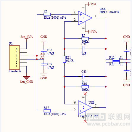

[硬件设计[文章发布中]] 这个运放和比较器怎么分析看 ? 看不到V+/V_?

这两个运放组合成的电路跟仪表运放电路的前面部分一样,不过负反馈那里并联了电容,看起来是要把交流信号给过滤了(不放大)。
