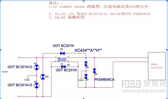

d4 d5具体什么作用?

应该是给共模电感释放能量的
