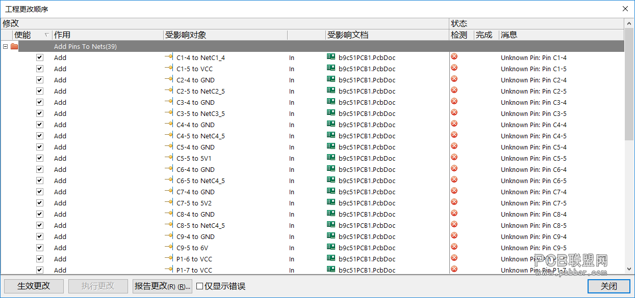

[已解答问题] 在原理图导入到PCB中的时候显示Unkonwpin,怎么解决

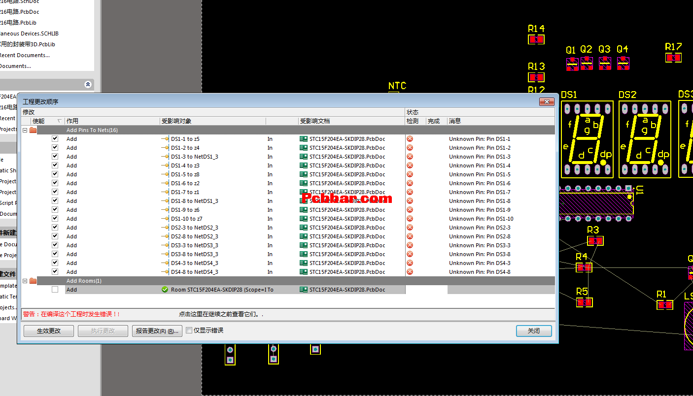

我的更多问题,不知道为啥?可能是第三种情况,但是怎么改呢。

郑振宇_Kivy 发表于 2016-9-2 08:40
这个是加总线失败了  需要更新原理图
请问怎样更新原理图啊

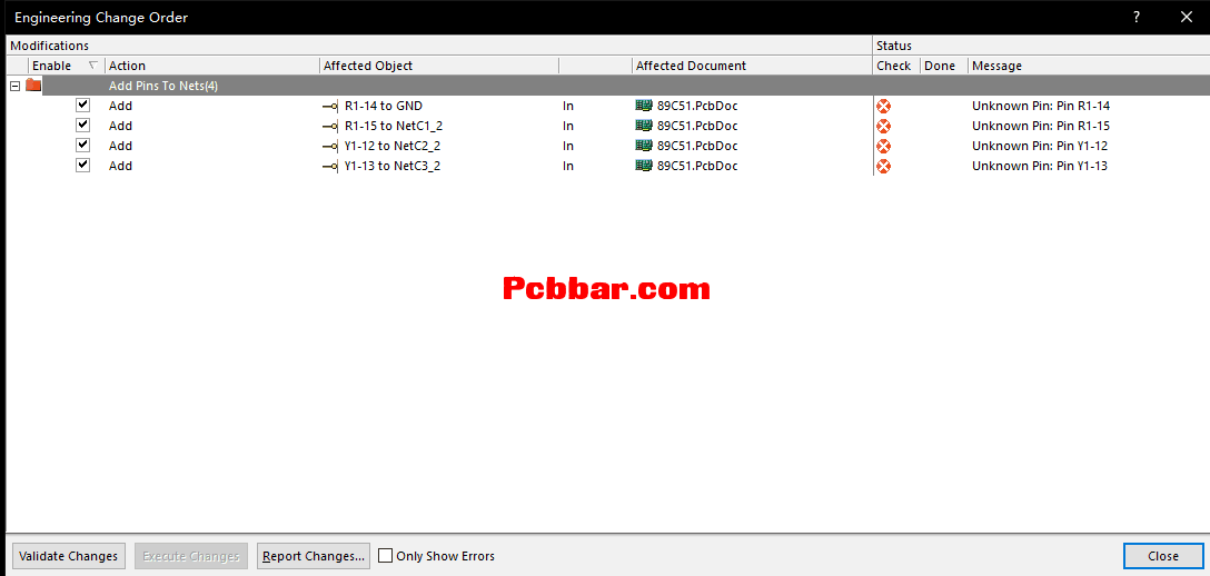

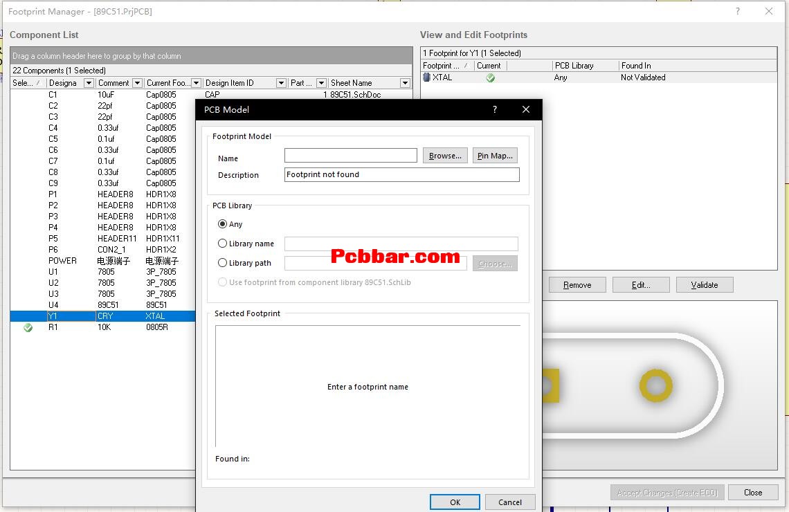

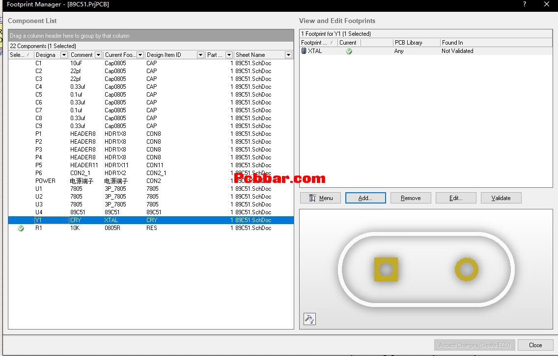

请问一下,这是什么原因啊???unknown pin ,可是我的电阻和晶振的封装都弄好了啊,封装管理器里面的名字我写好了,按下确定,可是再次打开还是找不到啊。。。

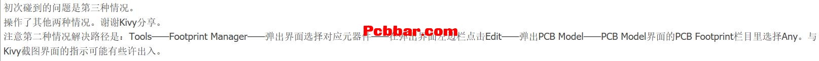

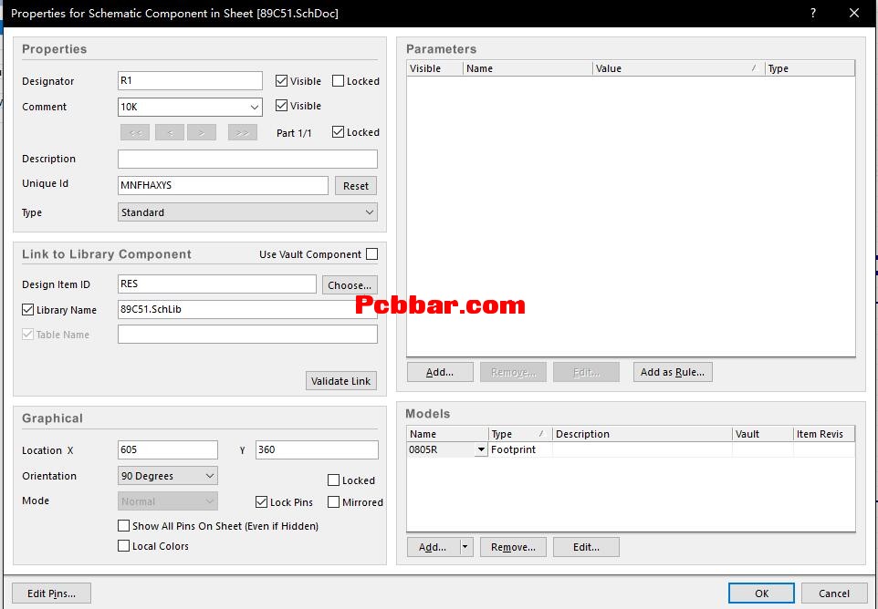

真,,,,caodan,我把原理图库里面有问题的元件的引脚的标识和名称改成1和2原来是(13和14),结果就没问题了,,,,我擦,估计是原因三,PCB是直接复制粘贴的,名称不对头

我靠,都是引脚标识问题。全要重头来过,原理图库设置对应引脚号->重新放置到原理图上->封装管理器更新->Update
