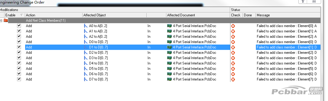

[已解答问题] 在原理图导入到PCB中的时候显示Unkonwpin,怎么解决

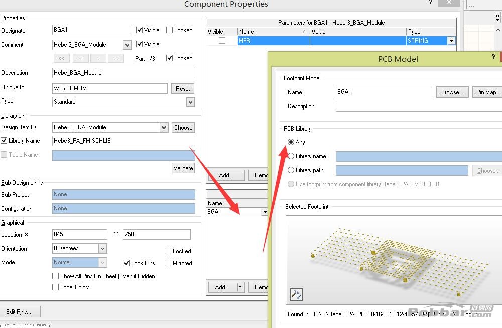

出现此类情况有三种原因,
第一个,你原理图没有填写封装名称,请双击,在此处按Add进行添加,如图所示
第二种原因,你封装路径没有匹配,封装管理处,匹配路径
第三种原因,PCB封装脚位和原理图脚位无法对上,比如一个MOS管  原理图脚位定义是G  S D    而封装SOT23  脚位定义是  1  2 3   这时候是无法匹配识别的

发表于 2016-8-16 17:32:00 | 显示全部楼层
可以把这个加上是  :因为原理图中的很多网络已经更新到PCB了 ,打开你创建的PCB,  design里选netlist,edit net  把里面已经存在的网络都删除了,再从原理图重新update就可以了

发表于 2016-8-16 19:52:47 | 显示全部楼层
这个是什么原因呢?

发表于 2016-9-2 08:40:26 | 显示全部楼层
Phelps 发表于 2016-8-16 03:52
这个是什么原因呢?
这个是加总线失败了  需要更新原理图

发表于 2016-9-2 08:43:40 | 显示全部楼层
nange 发表于 2016-8-16 01:32
可以把这个加上是  :因为原理图中的很多网络已经更新到PCB了 ,打开你创建的PCB,  design里选netlist,edi ...
无法识别的是没办法导入 应该不是这个原因
