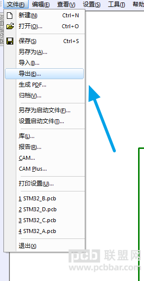

1. 点击菜单栏中“文件”选项的“导出”,如下图所示:

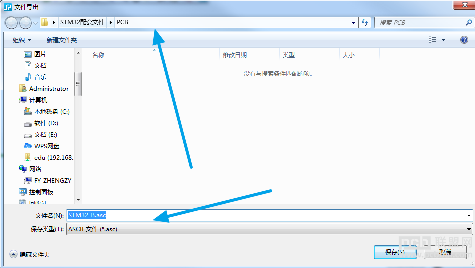

   2.在弹出的“文件导出”的对话框中选择保存类型“asc”后缀名, 是可以将文件重新命名和去更改保存路径的,以上都设置完成之后,可以点击“保存”选项,如下图所示:
