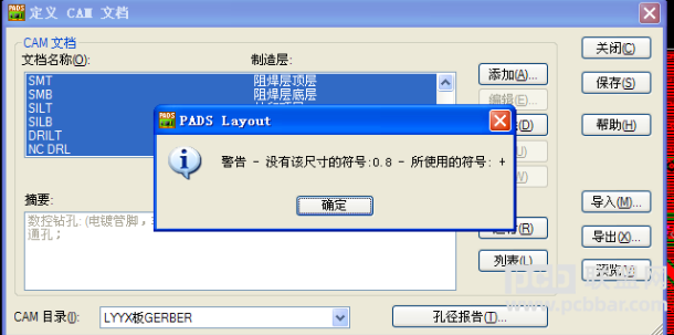

  在使用pads 生成gerber的时候,提示显示“没有该尺寸的符号:0.8-所使用的符号:+”的情况是为什么?如下图所示中的报错显示。    +08:00C394联盟网6457..png

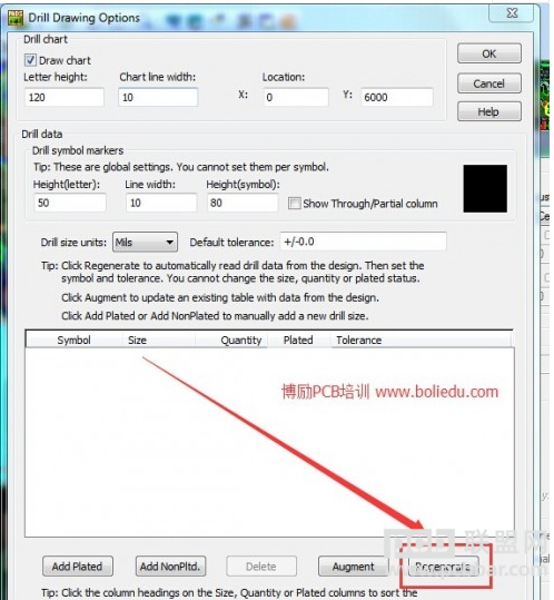

   遇到上图报错情况是因为我们使用的钻孔大小系统中没有,所以就使用了系统里面自带的标号,一般这个问题可以忽略,如果担心有问题的,可以按照以下方法种解决:
   1.在“File-CAM中定义的各层”选项中,选择“drill drawing”层,点击“options”。进如对话框后选择“Drill Symbols”,如下图所示:
   2.在弹出的对话框中点击“Regenerate”即可,如下图所示:
