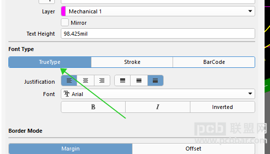

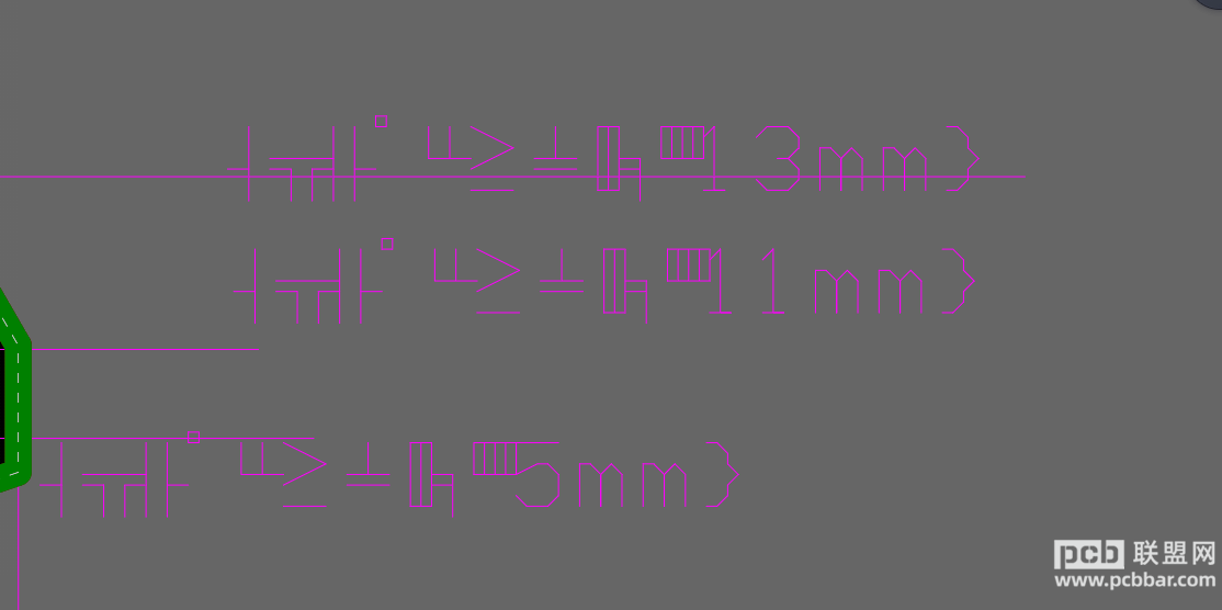

当在pcb设计中导入板框,在结构文件上带有一些结构说明文字在导入pcb后呈现乱码,如图所示 +08:00C182联盟网5073..png
我们的解决方法如下:
对于乱码的文字进行双击,在属性中将字体类型改为Truetype即可

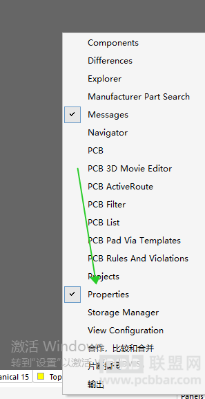

如果是多个乱码字体需要进行更改,我们可以进行框选,然后通过右下角的panels-properties打开属性面板,从而进行修改,如图所示
