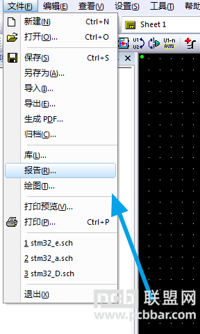

    BOM表即物料清单,当原理图设计完成之后,就可以开始整理物料清单准备采购元件了。如何将设计中用到的元件的信息进行输出以方便采购呢?这个时候就会用到BOM表了。     1.打开pads LOGIC,点击菜单栏中的“文件”选择“报告”选项,如下图所示:

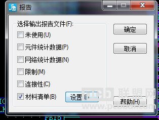

   2.在弹出的对话框中勾选“材料清单”选项,点击“设置”,如下图所示:

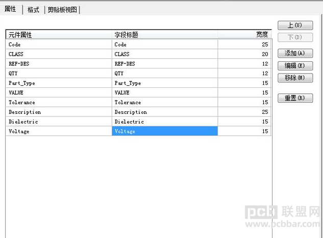

   3.在材料清单设置页面,查看“属性”栏,如下图所示:
    元件属性Code;物料编号CLASS:物料类REF-DES:元器件位号QTY:数量Part_Type:PCB封装VALUE:值Tolerance:精度Description:元器件描述Dielectric:电解质Voltage:耐压值。
    字段标题:此列为BOM表中,对应元件属性各项的名称。
    宽度:此项填写可完全装入各属性内容的字符宽度。

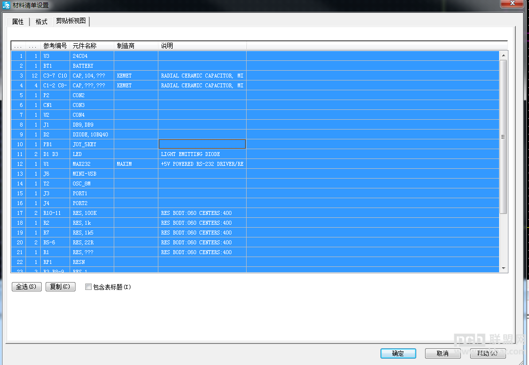

    6.剪贴板视图,复制内容到Excel。
