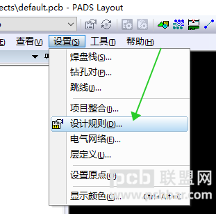

pads router走线打孔时提示“过孔数目被限定无法进行打孔”,这个报错的原因是由于过孔数目在规则中被限制了,解决方法如下:第一步:在layout中执行菜单命令设置-设计规则

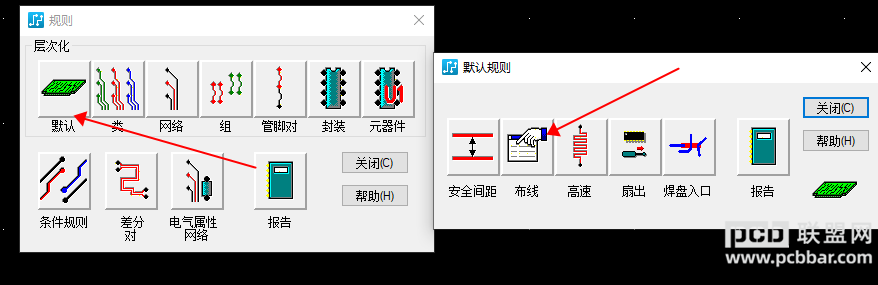

第二步:在弹出的对话框中选择默认,然后在选择布线选项,如图

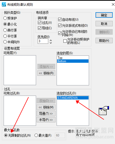

第三步:将所应用的过孔在箭头所指的地方设置无限制的过孔选项即可
