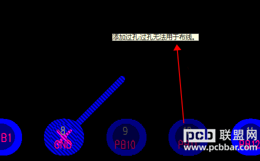

在router走线打孔换层的时候如图提示“添加过孔无法用于布线”应该怎么处理。 +08:00C340联盟网9090..png

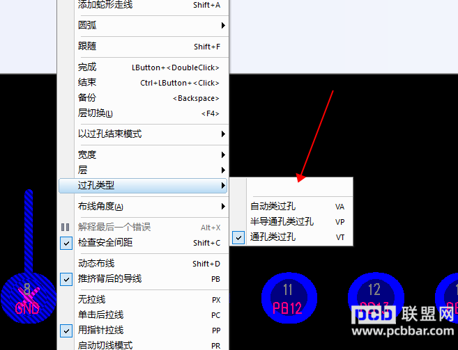

首先我们来分析一下这个问题的原因是什么,点击右键进行过孔的添加,发现在过孔类型中没有发现有过孔,这就是导致报错的原因。

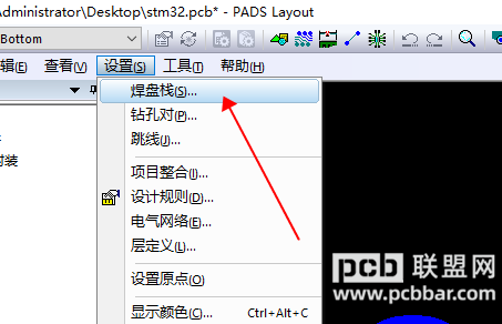

第一步:返回到layout界面执行菜单栏工具-焊盘栈

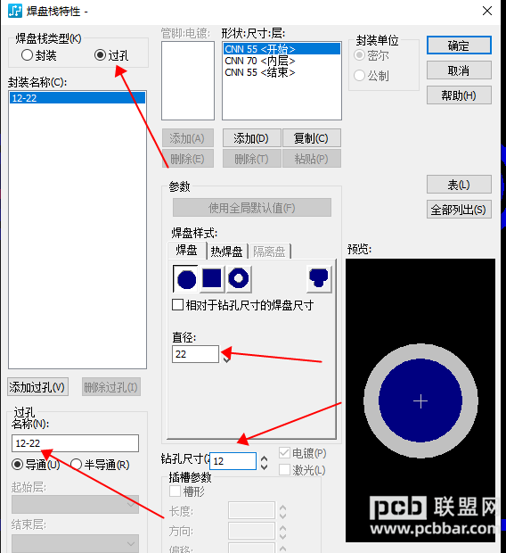

第二步:选中过孔进行过孔参数设置

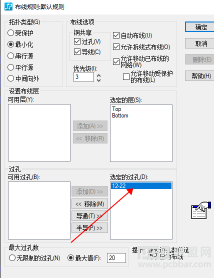

第三步:设置好过孔后,执行菜单命令设置-设计规则,点击默认-布线,在对话框中将过孔进行应用,如图
