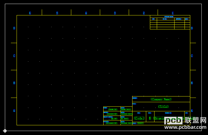

pads在设计原理图界面的时候,想要把原理图尺寸板框设置的很大,但是设置尺寸设置了,原理图的SIZE不变?
如下图所示是新建默认的界面。

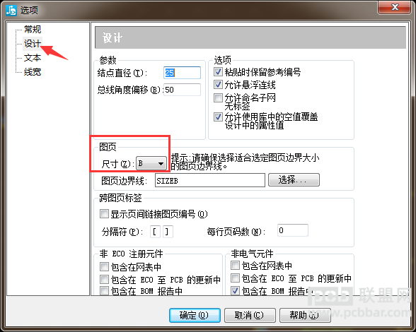

第一步:按住CTRL+Enter键,进入到工具选项编辑界面。或者直接点击"工具--选项“ 也可以进入到工具选项编辑界面。如下图所示
第二步:点击设计再选图页尺寸进行图页尺寸的修改。

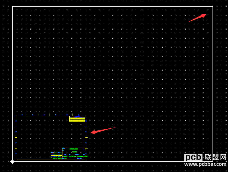

第三步:修改完成了如下图所示:只修改了外面的边界,里面的尺寸边框没有设置成功。

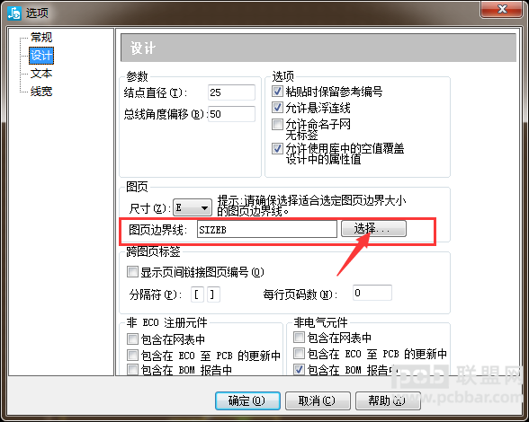

第四步:再回到第二步的工程选项中,点击图页边界线 接着点击后面的选择

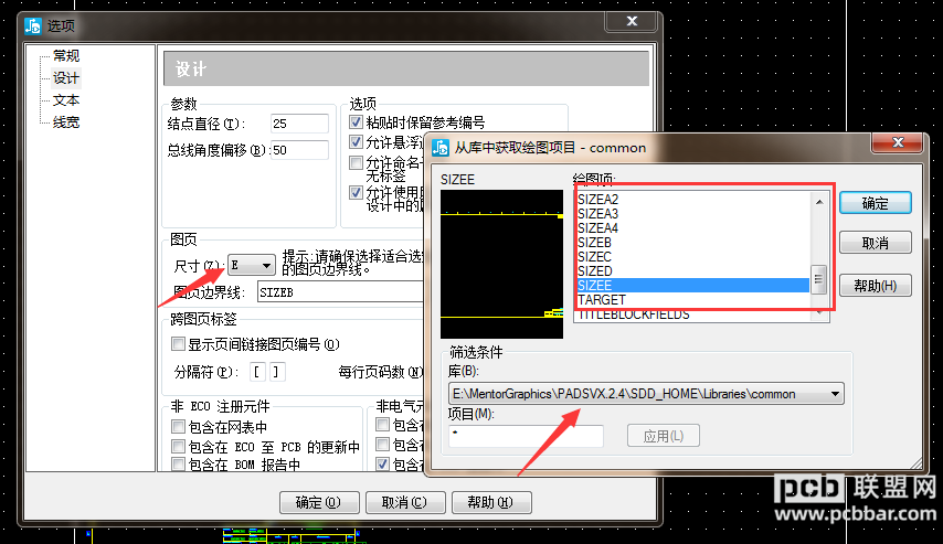

第五步:点击选择以后,进入到库的选择界面选择更图页边界线一样大的尺寸就可以了。

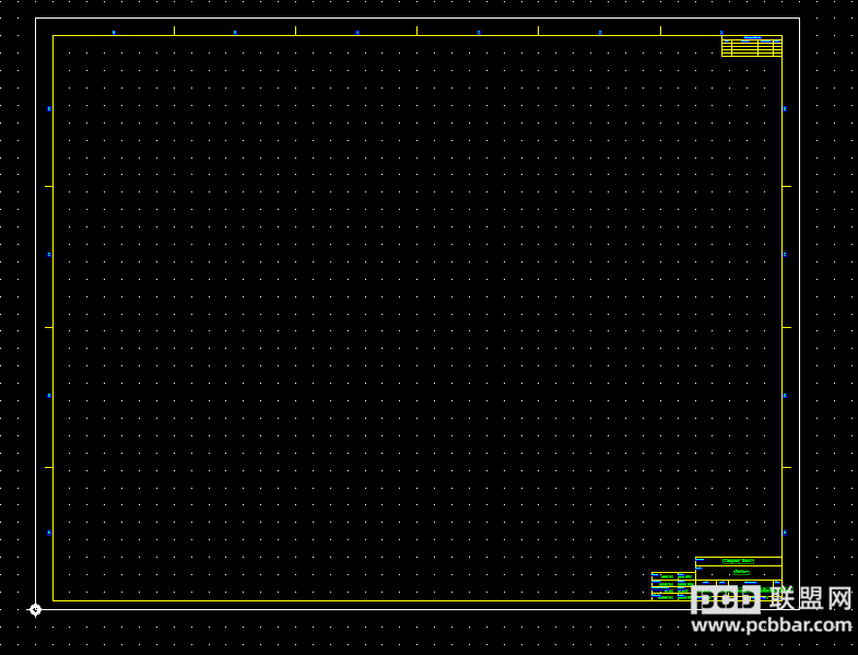

选择之后如下图所示
