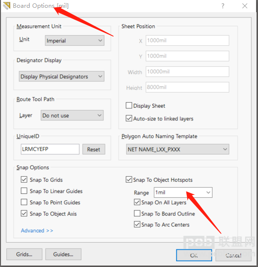

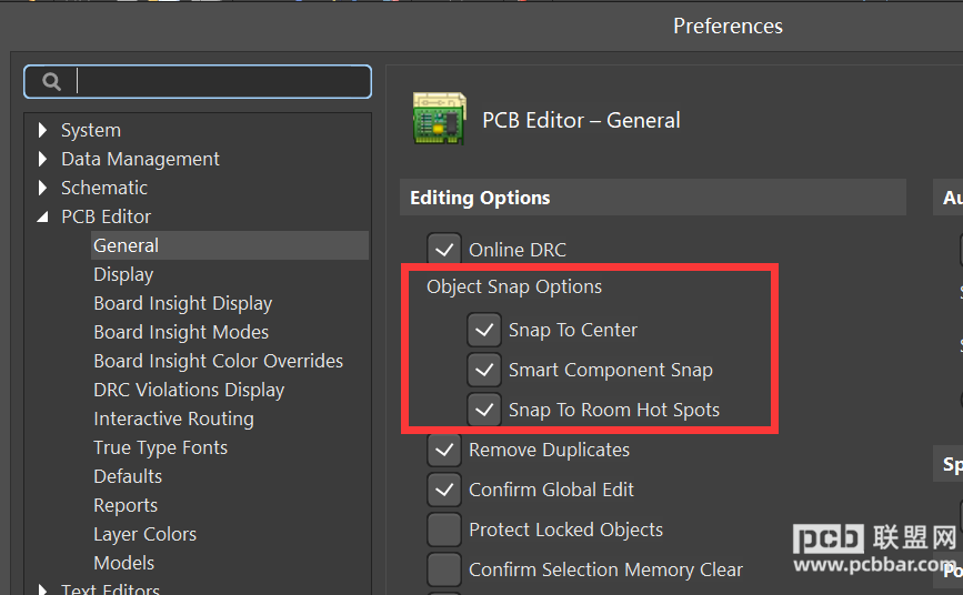

AD17设置O,B可以设置鼠标靠近焊盘多少距离,开始自动捕捉中间点,AD19/AD20非要等到鼠标快到焊盘中心点了在捕捉

可以通过shift+e 进行切换  可以很方便的去抓取
