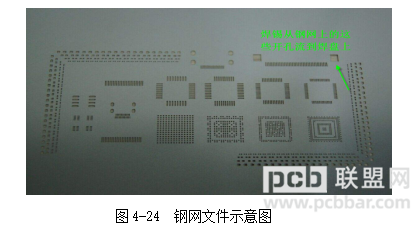

Cadence allegro软件中的Pastmask的意思是什么以及作用是什么呢?
答:Pastemask:钢网层,定义钢网开窗大小,贴片的时候会按照钢网的位置和大小,进行锡膏涂敷,如图4-24所示:
