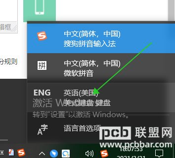

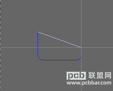

当我们做灯板或者其他需要铺圆弧铜皮的pcb时,我们需要怎样设置:
第一步:首先要使用系统自带的英文键盘,如图,其他输入法是不可以的
第二步:执行铺铜命令后使用快捷键shift+空格进行铜皮角度的切换

发表于 2021-3-31 15:28:14 | 显示全部楼层
铺铜时按Shift+空格切换

发表于 2021-3-31 18:09:35 | 显示全部楼层
