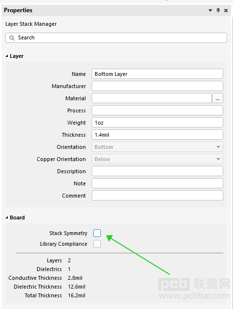

当我们在ad软件中添加电气层的时候经常会两层一起添加,而不会单独添加,那么如果我们需要添加一个正片及一个负片就不太方便,所以我们需要去层属性中进行设置。第一步:执行快捷键DK打开层叠管理器
第二步:点击管理器中右下角Panels选项中的属性,如图
第三步:将stack symmety选项的勾进行取消就可以了
