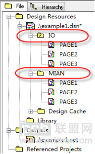

在使用orcad软件绘制原理图时,通常会把一个工程下面对应的不同部分的原理图绘制在一起,如下图所示,这样方便后期的检查与查看,这样做有一个问题,你会发现输出网表的时候,不能全部输出,一下子只能输出一个文件的网表。这里我们给大家讲述一下怎么输出所有文件的网表:
第一步,我们选中原理图的根目录时,点击输出网表的命令,输出的网表都是最上面的那个MIAN的三页图纸的网表;
第二步,我们需要输出下面的IO的三页图纸的网表,需要将IO原理图的权限置顶,点击IO原理图根目录,按住鼠标右键,选择Make Root属性,如下图所示;
第三步,执行Make Root操作以后,我们会发现IO这个工程的原理图会置顶,如下图所示,这样IO工程的权限是最高的,就可以输出IO工程部分的网表了;
3-186  IO工程置顶示意图
第四步,所以我们在对不同的工程输出网表时,就是要不同工程进行权限拉高,使它是最高权限,这样点击输出网表的命令,选中原理图的根目录,点击 Tools-Create Netlist,进行网表的输出,这样输出的网表就是权限最高的那个工程,如果需要下面的工程的网表的话,按上述的方法进行工程之间的权限调整就可以了。
