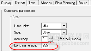

一步,在原理图中设置,选中原理图根目录,执行菜单命令Tools-Create Netlist,进入创建网络表的界面,如图所示,点击Setup按钮,进入设置界面,默认的最小的网络长度是31,最大的限度是255,这个修改为最大值255即可;
二步,在PCB文件中也需要进行更改,执行菜单命令Setup-Design parameters,进行参数设计,在Design设计面板中,如图所示,这个跟原理图一致,最小的网络长度是31,最大的限度是255,这个修改为最大值255即可。
