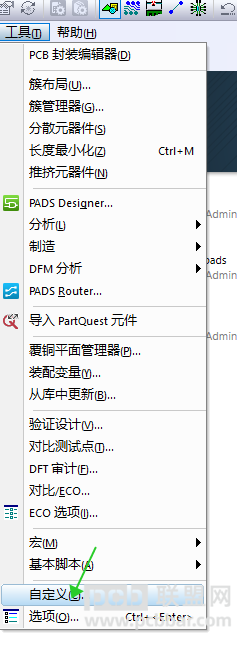

第一步:打开pads软件,执行菜单命令工具-自定义

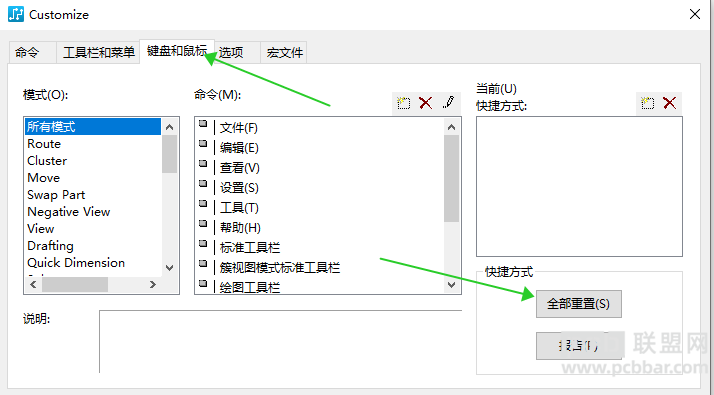

第二步:在自定义界面点击键盘和鼠标,单击全部重置即可
