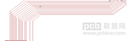

我们对于高速信号传输,比如差分信号、一组总线传输,都需要对其进行时序等长处理,在16.6版本以上,allegro软件推出了自动等长的功能,在空间足够的情况下,是可以采用自动等长的功能,省去手动绕等长的时间,具体操作步骤如下所示:
一步,将需要做等长的信号添加好等长的规则,这个在前面的问答中已经做过详细结束,这里不做过多的赘述,然后手动将走线进行调整,预留出需要做等长的空间,如下图所示:

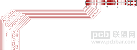

三步,在Find面板选择cline走线,在PCB界面中框选需要做等长的信号,这时候软件会自动运行,根据设定的规则,在预先留好的空间内进行等长设计,运行几分钟之后,空间足够的情况下,等长就全部自动绕好,如下图所示;
