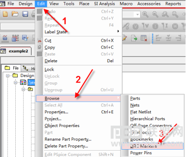

对原理图文件进行DRC检测以后,按照设置的DRC检测的选项,会在原理图中留下DRC的标记,对于分页的原理图来说,每一页每一页的去查看DRC的标记,比较繁琐,这里可以运用Browse功能,查看所有的DRC,操作方法如下:
第一步,选中原理图的根目录,执行菜单Edit→Browse功能,然后选择DRC Marks,进行DRC标记的查看,如下图所示:

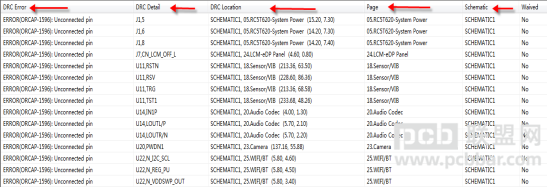

第二步,执行命令以后,如下图所示,DRC ERROE显示的是错误的类型说明,DRC Detail显示的是该错误所属器件与位号,DRC Location显示的是DRC的位置,Page显示的DRC所在的页面。
