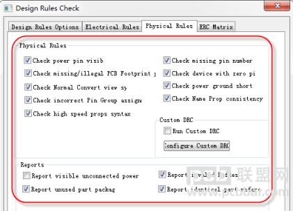

orcad进行物理DRC检测时,如下图所示,需要对检查的每一项参数进行设置,每个参数的含义如下所示:
Check power pin visible:检测电源属性的管脚是否显示了管脚名称与编号;
Check missing/illegal PCB Footprint:检测封装名称是否填写。是否含有非法字符;
Check Normal convert view system:检测一个部件的正常视图上的pin号是否与转换视图上的pin号不同;
Check incorrect pin group assignment:检查同一个Pin Group的所有插脚是否有相同的类型;
Check high speed props syntax:在设计中检查网络高速属性的语法是否正确;
Check missing pin number:检测缺失管脚编号的管脚;
Check device with zero pins::检测设计中是否含有零宽度的管脚;
Check power ground short:检测一个Part内部的电源网络名称是否有两个不同的网络标号名称;
Check Name Prop  consistency:检测层次原理结构中是否含有相同的网络名称;
Report Visible unconnected power pins:报告所有具有可见电源属性的管脚是否有连接;
Report unused part packages:报告原理图中未使用的器件part;
Report invalid Refdes:报告原理图中无效的器件位号;
Report identical part references:报告原理图相同的位号。
