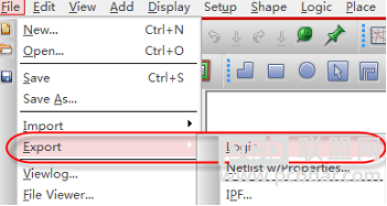

一步,执行菜单命令File-Export,在下拉菜单中选择Logic,导出网络关系,如下图所示;

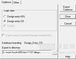

二步,在弹出的对话框中选择第一方的网表,选择Cadence,类型选择Design entry CIS,最下方的Export to directory选择存储网表的路径,如下图所示,然后点击Export Cadence,将网表文件进行导出;

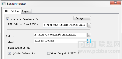

三步,orcad软件中打开与PCB对应的原理图文件,选中原理图根目录,执行菜单命令Tools-Back Annotate,在弹出的界面中选择PCB Editor,第一方的格式,如下图所示:
Neslist:选择从PCB文件导出的网表;
PCB Editor Board File:选择元器件位号重排后的PCB文件;
Output:指定输出swap文件;
Update Schematic:更新原理图文件。
参数选择ok以后,点击确定按钮,完成元器件编号的反标,这样原理图的元器件编号与PCB中元器件编号就保持一致了。
