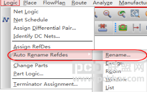

PCB设计完成之后呢,在调整元器件的参考编号时候,会发现元器件的参考编号非常乱,原理图在设计时没有进行统一的编号处理,为了管理方便,可以在PCB中对元器件的参考编号进行重新排列,具体操作如下所示:
一步,打开所有层的元器件编号显示,执行菜单命令Logci-Auto Rename Refdes,在下拉菜单中选择Rename命令,如下图所示;
二步,弹出的对话框中,选择对所有的元器件编号进行重排,如下图所示;

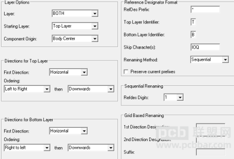

三步,在进行元器件编号进行重新排列之前,还需要对重新排列的参数进行设置,点击More选项,会弹出如下图所示的界面,有一些参数需要设置一下,这些参数的具体含义如下所示:
Layer:重命名的层叠选择,一般选择Both,表底层都需要进行重新排列;
Starting Layer:选择从哪一层开始进行重新排列,这个关系不大,默认选择从Top layer开始排列;
Component Origun:元器件重新排列的参考点选取,一般选择body Center,从元器件中心开始重新排列;
First Direction:起始重新排列元器件方向选择,默认选择水平方向即可;
Ordering:其实重新排列元器件的顺序选择,默认选择从左到右、从上到下的顺序排列即可;
RefDes Prefix:输入“*”,表示的含义是重新命令后元器件编号的前缀字符与重新命名之前保持不变;
TOP Layer IdentifierTOP层重新排列后第一个字母显示,默认表层为T;
Bottom Layer IdentifierBOT层重新排列后第一个字母显示,默认表层为B;
Skip Characters:跳过不使用的字符,一般按默认选择为IOQ三个字母;
Preserve current prefixes:保留元器件的前缀字母;
RefDes Digits:编号的位数,一般默认选择1即可。
上述就是元器件位号重新排列的参数设置的详细含义,一般按照默认的设置即可,不用修改太多。
四步,设置好以后,点击close按钮,回到如图373-2所示的界面,点击Rename按钮,则元器件的编号就按照设置的参数进行排列了。
