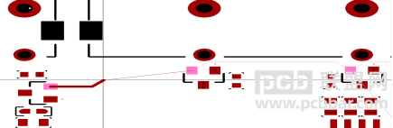

我们在进行PCB设计布线的时候,飞线都会显示,方便指引布线,但是会遇到这样的问题,在走其中一根信号线的时候,其它的飞线不显示了,如下图所示,只显示了正在布线的那根信号,
我们这里设置一下,线的过程中,也显示其它飞线的信号,具体设置如下所示:
第一步,点击执行走线命令,在Options面板进行设置,如下图所示,将最下面的“Auto-blank other rats”的复选框的前面的勾去掉;
第二步,按上述参数设置之后,重新启动走线命令Add connect”,对信号线进行布线操作,其它飞线就会显示了,不会隐藏了。
