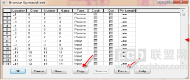

针对于管脚数目比较多的IC类元器件,可以先把全部的管脚数目放置出来,然后进行属性的统一修改,操作的步骤如下:
第一步,首先在绘制库的界面中按照规格书放置IC相对应的管脚数目管脚名称Name以及管脚编号Numbers先按数字1、2、3...,一致往下排,如下图所示;
第二步,用鼠标左键框选所有的管脚,点击右键,Edit Properties…,编辑属性,如下图所示;
第三步,在弹出的界面中进行对应参数的设置即可,如图2-65所示,可以运用对话框下面的Copy与Paste来进行操作,方便快捷。
