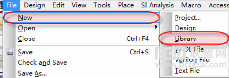

第一步,点击File→New Library,新建一个库文件,做为自己的封装库,如下图所示;

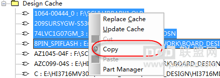

第二步,选中原理图中所用到的封装库文件,在Design Cathe中,全部选中,先选中第一个,然后按住Shift,选中最后一个,这样全部的库文件就都选中了,然后点击右键,Copy即可进行全部复制,如下图所示;

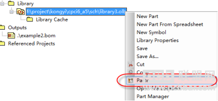

第三步,在自己新建的库文件上,单击鼠标右键,Paste即可对所有的库文件进行粘贴,将库文件全部拷贝到自己的库路径下,如下图所示;
