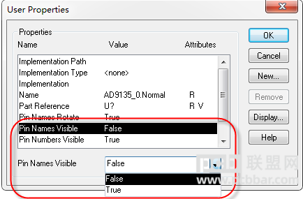

在设计原理图库的时候,除了IC类器件需要显示网络的名称以外呢,一般其它的原理图库是不需要显示网络名称的,主要是显示器件内部的连接关系,所以我们需要隐藏掉原理图库中的网络名称,操作步骤如下:
第一步,打开所要隐藏网络名称的库文件,点击菜单Options→Part Properties编辑属性;
第二步,在弹出的属性框中选中Pin Names Visble,修改Value值属性即可;
第三步,需要显示网络名称的,Value值那一栏选择True;隐藏网络名称的,Value值那一栏选择False,如下图所示:
