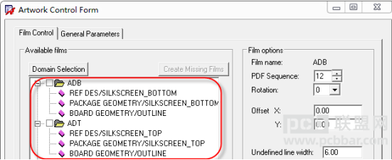

第一步,需要设置装配的光绘层叠,点击执行菜单命令Manufacture-Artwork,进行光绘层叠的设置,进入光绘层叠设置界面,添加顶底两层的信息即可,如下图所示:
第二步,添加光绘层叠设置以后,进行装配PDF文件的输出,点击执行菜单命令File-Export,在下拉菜单中选择PDF文件;
第三步,在弹出的界面中,选择输出的层叠,勾选ADTADB,表底层的装配,下面的选项都不用勾选,最下方的“Output PDF in Black and white mode”勾选即为黑白底的输出,不勾选就是彩色输出,点击Export进行装配PDF文件的输出即可。
