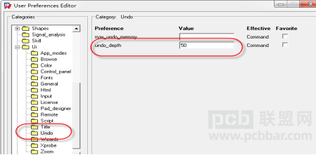

第一步,执行菜单命令Setup-User Preferences,进行用户参数的设置;
第二步,进入设置界面。在左侧边栏中找到Ui,在Ui下面的子菜单栏中找到Undo命令,如下图所示,在Undo_depth中设置撤销的步数,一般设置50就足够用了。
