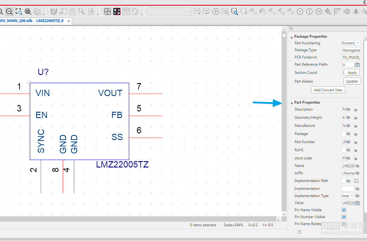

在设计的时候,有一些原理图符号不需要将管脚编号显示,比如电阻、电容、二极管等元器件,我们的操作方法如下:
第一步,打开所要隐藏管脚编号的库文件,点击菜单Options→Part Properties编辑属性;如下图所示。

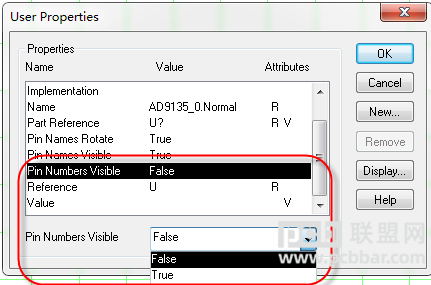

第二步,在弹出的属性框中选中Pin Numbers Visble,修改Value值属性即可;
第三步,需要显示管脚编号的,Value值那一栏选择True;隐藏管脚编号的,Value值那一栏选择False,如图下图所示:
