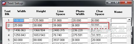

第一步,设置字符的大小,点击Setup-Design Parameters,在弹出的选项卡Text选项卡下点击Setup text sizes按键
第二步,在弹出来的对话框中设置需要用到的字符大小,红框内大小是常用字符大小,如下图所示;

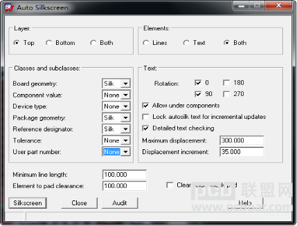

第七步,点击Manufacture-Silkscreen选项,在弹出来的Auto Silkscreen选项卡下图示进行设置,如下图所示,每一个参数的具体含义如下所示:
Ø Layer:选择要执行的层面
Ø Element:选择要执行的对象2D线、文字
Ø Classes and subclasses:选择要出的层
n AnyClasses所包含的所有资料
n Silk:丝印层资料
n None:不选择此层的资料
Ø Text:文字
n Rotation:旋转
n Allow under components:是否允许文字放在元器件底下
n Lock autosilk text for incremental updates:当更新丝印时,住原文字和元器件的相对位置
n Detailed text checking:检查文字的间距
n Maximum displacement:文字距离本体的最大距离;
n Displacement increment:文字在本体的最大范围内每次移动的距离
Ø Minimum line length:设置Line的最小间距
Ø Element to pad clearance:PAD之间的间距
Clear solder mask pad:清除阻焊开窗焊盘

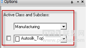

第八步,设置好后,点击Silkscreen按键,右侧Options选项卡内打开Manufacturing选项,如下图所示,即可在PCB看到Auto Silkscreen功能生成的字符效果
