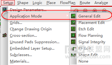

我们在PCB设计过程中,之前是使用的小的过孔,后面需要替换成大的过孔,一个一个去替换过孔非常麻烦的,这里,我们讲解一下如何去整体的替换过孔,具体的操作方法如下所示:
第一步,在PCB界面选择设计模式,选择General Edit模式,如下图所示;
第二步,选择好设计模式之后,在Find面板中只要勾选Vias这一个选项,其它都不要进行勾选;

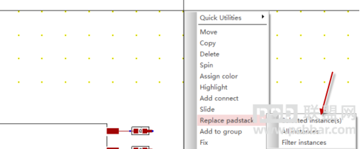

第三步,回到PCB界面,框选需要更换过孔类型的过孔,点击鼠标右键,在下拉菜单中选择Replace padstack选项,如下图所示,Selected instance是替换选择的过孔,ALL instance是所有的过孔都进行替换;
第四步,在弹出的界面中选择需要替换的过孔类型,点击OK按钮,则选中的过孔就会被新的类型替换掉了,如下图所示;
上述,就是在allegro软件中,对所需要的过孔,进行整理替换类型的方法解析。
