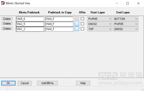

我们在设计比较复杂的项目、BGA的间距比较小的时候呢,通孔是没法使用的,必须要使用激光钻孔,也就是盲孔与埋孔的设计。我们这里讲解一下,在allegro中应该如何去设置盲埋孔,具体操作如下所示:

第二步,制作好过孔之后,在PCB中指定好封装库的路径,这样才可以对制作的过孔进行调用,不然是无法使用的;
第三步,执行菜单命令Setup-B/B via Definitions,进行盲埋孔的定义,如下图所示;
第四步,在弹出的界面中定义,如下图所示,以6层一阶盲埋孔为例,定义1-2层的过孔为激光钻孔,2-5层埋孔采用普通的过孔,5-6层的过孔为激光钻孔,第一项中输入盲埋孔的名称,第二项选择过孔,后面是钻孔起始层与钻孔结束层;
第五步,点击OK按钮,完成对盲埋孔的添加,然后打开规则管理中,在过孔添加选项中,选择刚刚定义好的盲埋孔即可,这样在扇出的时候,就可以选择定义好的盲埋孔了。
