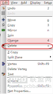

第一步,CUT功能是附属在删除功能下的一个命令,需要先执行删除命令,点击执行菜单命令Edit-Delete进行删除,如下左图所示,然后在Find面板中选择Cline,其它对象都不要进行选择,如下右图所示,建议大家养成良好的设计习惯,删除什么对象,在Find面板就选择什么对象;

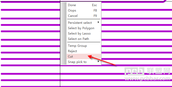

第二步,执行好此命令之后,在需要CUTCline属性上点击鼠标右键,选择cut命令,如下图所示,然后用鼠标去点击CUT走线部分的两个端点即可,用鼠标左键去点击两下;

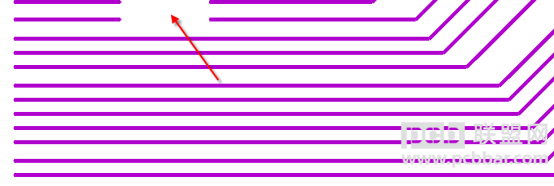

第三步,执行命令完成以后,如下图所示,前面两根走线就被我们CUT掉了中间一段,命令目前只能单独操作,不能进行多根的框选Cut
