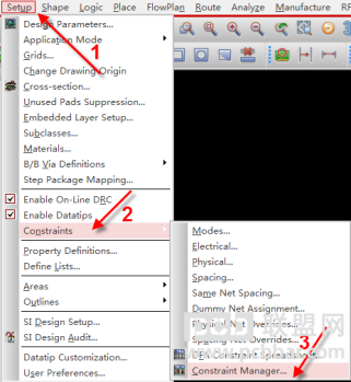

我们在allegro软件中,不论是做绝对传输延迟还是做相对传输延迟,从所有的等长列表中可以看到,它的本质都是从一个元器件的管脚连接到另一个管脚的长度,也就是我们所说的Pin-Pair到Pin-Pair的长度。我们创建等长集合,其实也是创建Pin-Pair的集合,这里,讲解一下,Allegro软件中如何创建Pin-Pair,具体操作如下:
第一步,打开规则管理器,执行菜单命令Setup-Constraints,在下拉菜单中选择Constraint Manager,如下图所示,进入到规则管理器中;

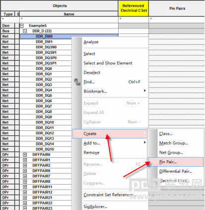

第二步,进入到规则管理器之后,在CM左侧的目标栏中选择Net,在Net中选择相对传输延迟选项Relative Propagation Delay,如下图所示;
第三步,选择其中一根需要做等长的信号线,点击鼠标右键,点击Create,在下拉菜单中选择Pin Pair,如下图所示;
第四步,点击上述命令之后呢,会弹出该网络锁连接到的所有管脚,如下图所示,如果是点对点,直接点击OK即可,如果是多个连接点,选择需要做等长的那两个连接点,点击OK按钮;
+08:00C158联盟网6282..png    +08:00C158联盟网5767..png
第五步,把所有需要做等长的信号线,都按照上述所描述的方法进行添加Pin Pair,添加完成之后,选中所有的Pin Pair,创建等长集合,一起做等长即可。
