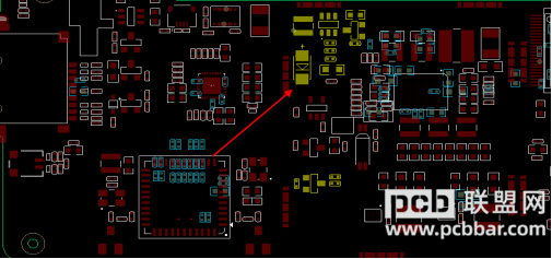

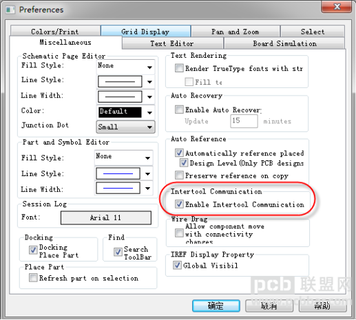

第一步,需要是原理图输出的第一方网表导入到PCB中,然后将原理图同步操作的选项勾上,如下图所示:

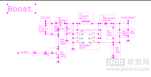

第二步,在原理图中框选需要定位的那个元器件,然后去PCB中,可以看到在PCB中定位的元器件就会被同步的高亮,临时被选中,如下图所示,这是定位元器件最快捷的方法。

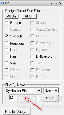

第一步,执行高亮命令,然后在Find面板中选择Symbos,来进行对元器件的高亮显示,如下图所示。
第二步,在Find面板中,在Find  By  Name栏输入需要搜索的元器件的位号,如下图所示,我们输入的是L2,然后按回车键进行查询,

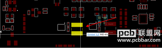

三步,按回车键之后,回到PCB文件中,就可以看到L2这个电感器件被高亮了,如下图所示,通过这种方法也可以快速的定位到需要定位的元器件。
